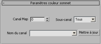

Interface
Ces paramètres vous permettent de définir le canal ou sous-canal de map à rendre. Une application consiste à prendre en charge l'utilisation de la map Couleur sommet en association avec l'utilitaire Infos canal.
Les paramètres sont liés entre eux. Si vous en modifiez un, les deux autres sont modifiés en conséquence.
Canal map
Permet de spécifier le canal de map à utiliser. Intervalle = de 0 à 99. Valeur par défaut : 0.
Remarques concernant ce paramètre :
  • Si vous définissez Canal map sur un canal qui ne contient par de données de coloration de sommet, un message d'erreur Coordonnées de map manquantes apparaît si vous tentez de générer le rendu. Pour résoudre ce problème, appliquez la coloration de sommet à ce canal.
  • Par défaut, la coloration de sommet dans le canal map 1 est un dégradé de couleur provenant des coordonnées de texture UVW suite à la conversion des valeurs UVW en valeurs RVB. Par conséquent, avec UV = 0,0 (coin inférieur gauche de la map), la coloration est noire ; avec UV = 1,0, la coloration est rouge et avec UV = 1,1 (coin supérieur droit), la coloration est jaune (rouge + vert = jaune). Vous pouvez changer ces couleurs avec un outil tel que lemodificateur PeintureSommet.
  • Vous ne pouvez pas définir une valeur négative pour le paramètre Canal Map. C'est pourquoi la map ne prend pas en charge le rendu des canaux d'illumination sommet (-1) ou d'alpha sommet (-2).
Sous-canal
Permet d'indiquer que la map utilisera le sous-canal rouge, vert ou bleu du canal de map spécifié, ou tous les sous-canaux.
Nom du canal
Après avoir affecté le matériau et la map Couleur sommet à un objet avec une map nommée ou des canaux couleur sommet (reportez-vous à la rubrique Utilitaire Infos canal), cliquez sur Mettre à jour, puis sélectionnez dans la liste déroulante un canal map nommé de l'objet.
Mettre à jour
Actualise le contenu de la liste déroulante Nom du canal. Utilisez cette option après avoir appliqué le matériau à un objet ou ajouté des canaux à l'objet.
Remarque : des conflits peuvent apparaître si un matériau doté d'une map Couleur sommet est affecté aux objets avec différents canaux de map nommé, le nom d'un canal pouvant être affiché plutôt qu'un autre.
