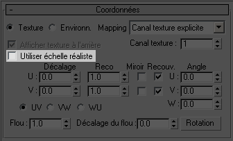

La seconde condition figure dans l'Editeur de matériaux. Toutes les maps texture 2D, comme le format bitmap, comportent la case à cocher Utiliser échelle réaliste dans le panneau déroulant Coordonnées. Tout comme Taille de mapping réaliste, cette case à cocher est désactivée par défaut. Lorsque cette option est activée, les noms de paramètres UV sont remplacés par Largeur/Hauteur et le libellé Recouvrement est remplacé par Taille. Vous pouvez alors spécifier les décalages horizontal/vertical et la taille de la texture avec les unités système sélectionnées.
Les paramètres de coordonnées de map 2D incluent l'option Utiliser échelle réaliste.
