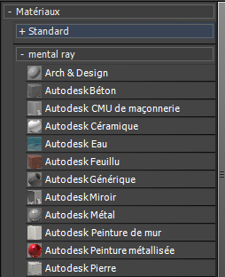

Lorsqu'un rendu mental rayest actif, le navigateur de matériaux/textures affiche également la liste des ombrages mental ray. Les ombrages sont semblables à des textures et vous pouvez les affecter de la même façon que ces dernières. Reportez-vous à la rubrique Ombrages mental ray pour obtenir les liens vers les descriptions des ombrages.
textures mental ray dans la liste du navigateur
