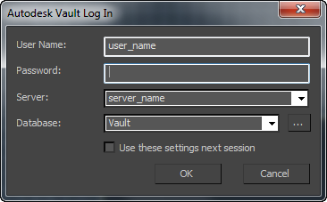

Connexion
Affiche la boîte de dialogue Connexion au coffre-fort. Entrez votre nom d'utilisateur, votre mot de passe, le nom du serveur et le nom de la base de données, puis cliquez sur OK. Après avoir spécifié le nom du serveur, vous pouvez cliquer sur le bouton ... (points de suspension) pour afficher toutes les bases de données disponibles et choisir celle qui vous intéresse dans la boîte de dialogue.
Il est possible de se connecter automatiquement lors des prochaines sessions sans passer par la boîte de dialogue Connexion au coffre-fort. Il suffit pour cela d'activer l'option " Utiliser ces paramètres à la prochaine session ". Cela a également pour effet d'activer Options Se connecter à l'aide des paramètres enregistrés.
Les paramètres de connexion sont stockés dans le fichier plugcfg\ATSVaultLogin.ini, qui se trouve dans le dossier d'installation racine de 3ds Max.
