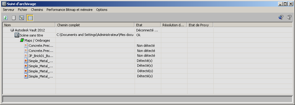

Barre de menus
La barre de menus donne accès à la plupart des fonctions de suivi d'archivage. La majorité des commandes de menu sont également disponibles dans le menu contextuel proposé dans la boîte de dialogue.
Remarque : Si vous mettez en surbrillance, puis cliquez à l'aide du bouton droit (en maintenant la touche Ctrl enfoncée) sur une ou plusieurs archives résidant dans le même répertoire, vous accédez à la version du menu contextuel de l'Explorateur Windows. Vous pouvez dès lors effectuer les opérations propres à l'Explorateur Windows (couper ou copier le fichier ou le placer sur le bureau sous forme de raccourci).
Barre d'outils
Actualiser
Recharge la liste d'archives à partir de la scène locale et met à jour le contenu de la fenêtre.
Journal d'état
Ouvre une fenêtre en lecture seule contenant tous les messages d'état reçus du coffre-fort au cours de la session en cours.

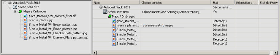

Arborescence
Affiche une liste hiérarchique simplifiée des archives dans la scène courante sans indication du chemin ou de l'état. Pour développer et réduire les branches dans la hiérarchie, cliquez sur les icônes + et - à gauche des noms des branches.
Tableau
Affiche une liste des archives dans la scène courante sous forme tabulaire, avec indication du chemin complet et de l'état de la version locale de chaque archive. Les branches ont une structure hiérarchique, mais ne peuvent pas être développées ou réduites.

[fenêtre Suivi d'archivage]
Gauche : boîte de dialogue Suivi d'archivage sous forme d'arborescence
Droite : boîte de dialogue Suivi d'archivage sous forme de tableau
La fenêtre de la boîte de dialogue Suivi d'archivage répertorie toutes les archives de la scène courante sous forme d'arborescence ou de tableau, en fonction du paramètre choisi. Elle permet notamment de connaître le fichier de scène, les images utilisée dans les matériaux, les références externes et les fichiers photométriques. Par défaut, les fichiers de sortie (comme les images rendues) sont également répertoriés dans la fenêtre. Vous pouvez désactiver leur affichage si vous le voulez.
Cette fenêtre affiche également pour chaque archive des icônes indiquant le type de l'archive (fichier de scène 3ds Max, branche de map, etc.) et son état, le cas échéant. La plupart des icônes d'état sont décrites dans la rubrique Aide de l'Explorateur de coffre-fort Autodesk Vault Explorer Icon Reference.
