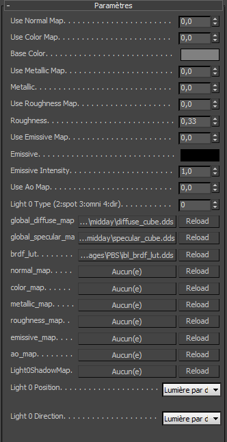

Panneau déroulant Paramètres d'ombrage Stingray
Dans l'éditeur de matériaux, le panneau déroulant d'ombrage Stingray vous permet de modifier les paramètres sans modifier le schéma d'ombrage.
Lorsque vous modifiez le schéma d'ombrage, les commandes du panneau déroulant Paramètres sont mises à jour de façon refléter le schéma actuel.
Panneau déroulant Paramètres pour la valeur d'ombrage Stingray prédéfinie par défaut
