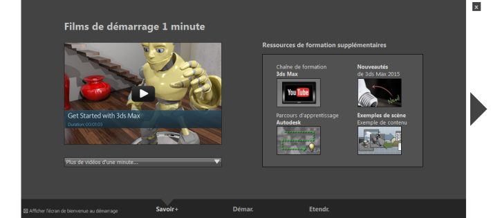

En savoir plus
Contient une liste de films de démarrage 1 minute, ainsi que d'autres ressources de formation, y compris des liens vers la Chaîne de formation 3ds Max, le Parcours d'apprentissage 3ds Max et des fichiers d'exemple téléchargeables.
Remarque : Lorsque vous sélectionnez un film de démarrage 1 minute, vous êtes redirigé vers une page Web pour le visionner, ce qui requiert une connexion Internet. Depuis cette page Web, vous pouvez télécharger tous les films de démarrage 1 minute sur votre ordinateur (www.autodesk.com/3dsmax-essentials-fra).

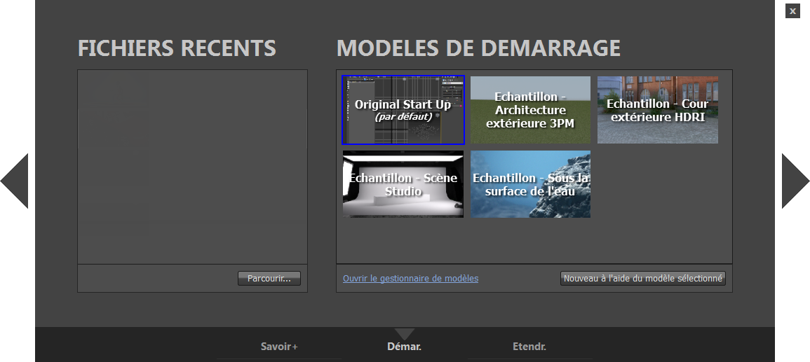

Démarrer
Permet d'ouvrir un fichier récent ou de créer une scène. Vous pouvez effectuer votre choix parmi la liste des fichiers récents ou cliquer sur le bouton Parcourir pour rechercher un autre fichier.
Remarque : Vous pouvez gérer la liste des fichiers récents en modifiant le fichier RecentDocuments.xml qui se trouve dans le dossier racine dans lequel 3ds Max est installé.
Pour créer une nouvelle scène, choisissez un gabarit dans le groupe de fonctions Gabarits de démarrage. Une fois que vous avez choisi un gabarit, cliquez sur Nouvelle à partir du gabarit sélectionné pour commencer à travailler.

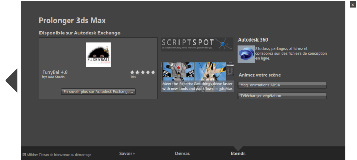

Etendre
Présente les différentes manières d'étendre les fonctionnalités de 3ds Max.
Vous pouvez découvrir l'une des applications disponibles sur la boutique Autodesk Exchange, ainsi qu'une liste de ressources Autodesk utiles, y compris Autodesk 360 et le forum AREA. Vous pouvez également agrémenter votre scène en cliquant sur les liens Magasin d'animations Autodesk et Télécharger végétation.
