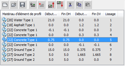

Une définition d'objet balayé peut être enregistrée dans des Styles d'objet balayé (SOS) au format texte. Chaque style contient un jeu d'éléments. Chaque élément représente une surface simple de l'objet balayé. Chaque élément dispose de décalages horizontaux et verticaux modifiables (et variables) et d'une définition de canal de matériau indépendante. Par défaut, les objets balayés utilisent les matériaux des surfaces Civil View.
Répertorie le contenu du style d'objet balayé courant. Chaque ligne représente un élément dans la liste. Sélectionnez un élément pour afficher ses détails dans les autres commandes de l'éditeur.

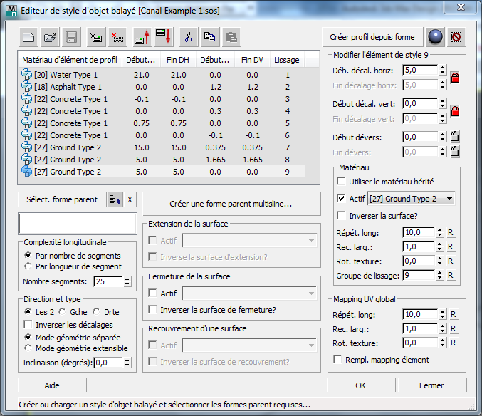

Modifie les paramètres de l'élément actuellement en surbrillance dans la liste des éléments SOS. Chaque élément représente une surface simple de l'objet balayé et un décalage horizontal et vertical, avec un canal de matériau indépendant.

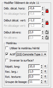

Verrouiller les décalages horizontaux de début et de finCliquez sur ce bouton pour verrouiller ou déverrouiller les valeurs Début et Fin. Lorsque ces valeurs sont déverrouillées, le décalage horizontal peut varier sur le long de la longueur de l'objet balayé. Par défaut = verrouillé.
Verrouiller les décalages verticaux de début et de finCliquez sur ce bouton pour verrouiller ou déverrouiller les valeurs Début et Fin. Lorsque ces valeurs sont déverrouillées, le décalage vertical peut varier sur le long de la longueur de l'objet balayé. Par défaut = verrouillé.
[verrouiller Début et Fin dévers]Cliquez sur ce bouton pour verrouiller ou déverrouiller les valeurs Début et Fin. Lorsque le Début dévers ou la Fin dévers sont verrouillées, la modification du Décalage vertical n'a pas d'incidence sur cette valeur. Dans le cas contraire, il l'influence. Par défaut, le dévers est déverrouillé. La sélection de cette option désactive les autres paramètres dans la zone Matériau, à l'exception de la zone Lissage.
Les éléments d'espacement créent un décalage invisible entre la forme parent et la première surface de l'objet balayé. Les éléments d'espacement sont affichés comme « [Espacement] » dans la liste d'éléments Style d'objet balayé.
Définit la distance sur laquelle le matériau sélectionné est répété le long de l'élément. La valeur par défaut est de 10 unités univers.
Cette option est valable uniquement pour les maps de texture pouvant être recouvertes et est ignorée lorsqu'elle est utilisée avec des maps de textures procédurales.
Définit le nombre de fois que le matériau sélectionné est répété sur la largeur de l'élément. Valeur par défaut=1.
Cette option n'est valable que pour les maps de texture de recouvrement et est désactivée lorsqu'elle est utilisée avec des maps de texture procédurales.
Définit la rotation à appliquer à la texture sur l'élément.
Définit l'ID de groupe de lissage utilisé par l'élément. Par défaut, le groupe de lissage est incrémenté de 1 lorsque vous ajoutez un nouvel élément au profil.
Les ID de groupe de lissage sont des valeurs comprises entre 1 et 32. Une valeur de 0 peut également être spécifiée : cela empêche l'application de tout lissage longitudinal sur un élément de profil unique.
