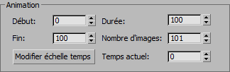

  6. Dans la zone des commandes de durée, près du coin inférieur droit de la fenêtre de 3ds Max, cliquez sur (Configuration temps).
  7. Dans la boîte de dialogue Configuration temps, réglez la durée de l'animation sur 500, puis cliquez sur OK.
  8. Dans le ruban Onglet Peupler Groupe de fonctions Simuler, définissez également le nombre d'images sur 500.
    Remarque : Comme vous l'avez peut-être remarqué, lorsque le nombre d'images est supérieur à la configuration actuelle de la durée de l'image, la commande Simuler augmente le nombre d'images de manière à inclure l'intégralité de la simulation. Par exemple, si la durée de l'animation est de 100, la valeur par défaut nombre d'images est de 300. Si vous ne modifiez pas ces valeurs, puis cliquez sur Simuler, la commande Peupler prolonge le nombre d'images pour se terminer au niveau de l'image 300. Toutefois, pour animer les paramètres de flux, vous devez pouvoir définir des clés le long du plan de montage chronologique, afin de faciliter l'ajustement du nombre d'images avant de lancer l'animation.

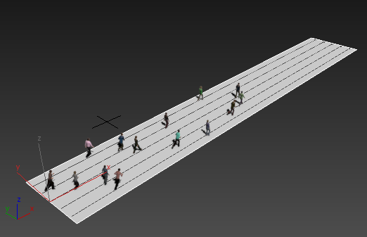

  2. Lorsque la simulation est terminée, lisez l'animation.
    Au départ, le flux est vide. Puis un piéton s'affiche, puis un autre.
    Au fur et à mesure que l'animation progresse, les piétons apparaissent plus fréquemment.
    Si le groupe de fonctions Modifier est ouvert pendant la lecture de l'animation, vous pouvez voir le curseur Densité se déplacer ainsi que les personnes dans la fenêtre.

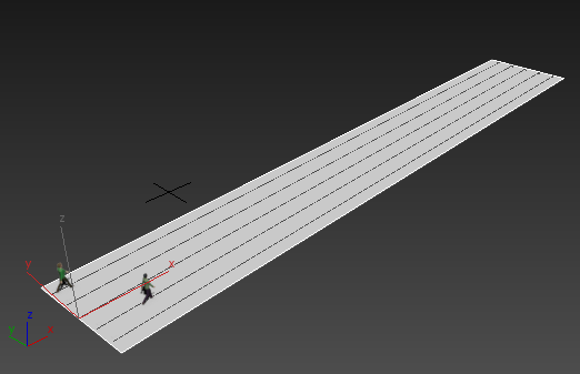

    L'animation commence comme l'animation précédente, mais après l'image 200 de plus en plus de coureurs apparaissent.
