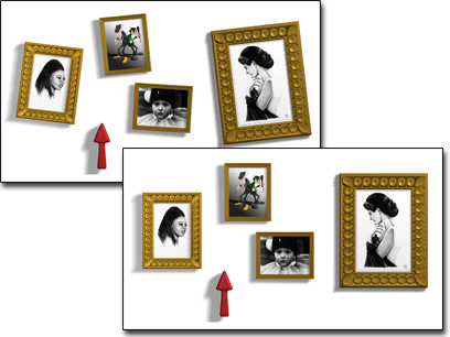

Alignement de plusieurs objets sur l'objet flèche (chaque photo est réglée de façon différente)
Lorsque vous sélectionnez plusieurs objets à aligner, les mêmes options s'appliquent à tous les objets. Toutefois, l'effet produit sur chaque objet source peut être différent. En pratique, vous alignez des objets séparés au même moment avec les mêmes options.
