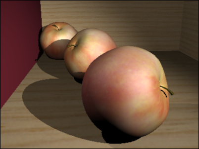

Rendu de la même scène avec profondeur de champ
La pomme du milieu est plus nette que les deux autres.

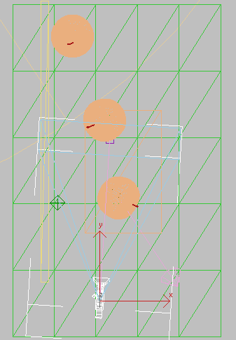

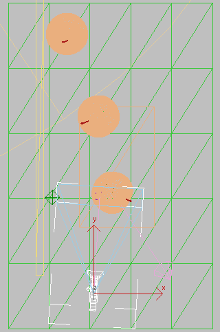

La distance cible de la caméra détermine le plan de focalisation. Le plan de mise au point représente la distance, à partir de la caméra, sur laquelle la scène est parfaitement nette.
Plan de focalisation par rapport à une caméra
Il est défini ici sur la pomme du milieu, comme lors des rendus précédents.
Il est défini ici sur la pomme la plus proche, comme dans les rendus suivants.
La valeur arrêt contrôle l'intensité du flou à une distance autre que la distance du plan de focalisation. Sur une vraie caméra, la valeur arrêt mesure la largeur de l'ouverture de l'objectif. Plus la valeur arrêt est faible, plus l'ouverture est large et plus la profondeur de champ est faible. Si vous augmentez la valeur arrêt, vous élargissez la profondeur de champ et si vous réduisez la valeur arrêt, vous diminuez la profondeur de champ.
Réduction de la valeur arrêt afin de diminuer la profondeur de champ
Plan focal défini sur la pomme la plus proche et valeur arrêt définie sur 0.1.
Augmentation de la valeur arrêt afin d'élargir la profondeur de champ
Plan focal au même endroit et valeur arrêt augmentée à 1.0.
