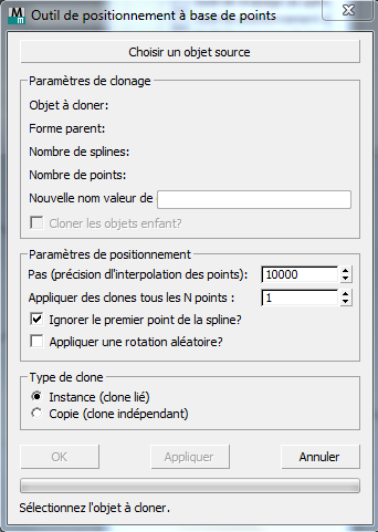

Place un objet à chaque sommet ou point d'une forme parent.
Avant d'utiliser cet outil, utilisez l'Editeur de style de positionnement d'objet Civil View pour placer un objet source au début de cette forme parent. Vous pouvez ensuite utiliser cet outil pour cloner l'objet sur chaque point de la forme parent.
Vous pouvez également cloner des objets sur tous les deux, trois, quatre points, etc.
Il est pratique de placer l'objet source au début d'une forme parent, mais ceci n'est pas obligatoire.
Cette zone de contrôles affiche des informations relatives à l'objet source sélectionné et à sa forme parent.
Le champ Nouveau nom de valeur de départ vous permet de définir le nom de l'objet cloné à dériver d'une chaîne nom de valeur de départ.
Si l'objet contient des références à des objets enfants (par exemple, un portique d'autoroute avec des panneaux attachés), Cloner les objets enfants permet de choisir si les objets enfant sont également clonés.
A des valeurs plus élevées, les résultats sont plus précis, mais les calculs nécessitent davantage de temps. Il est possible que vous deviez augmenter cette valeur pour les objets à forme parent excessivement longue.
Par exemple, définissez cette valeur sur 2 pour créer un clone de l'objet sélectionné tous les deux points ou alors utilisez une valeur de 5 pour créer un clone de l'objet sélectionné tous les cinq points.
Cette fonction est utile pour la génération d'arbres, offrant ainsi une meilleure impression de variété des arbres du même type.
