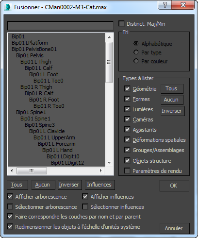

Utilisez la boîte de dialogue Fusionner fichier pour ouvrir le fichier de scène à fusionner. Cela ouvre la boîte de dialogue Fusionner, dont les commandes sont semblables à celles du flotteur de sélection.
[liste d'objets]
Les objets sont répertoriés en fonction des paramètres Tri et Types à lister courants.
Tout/Aucun/Inverser
Ces boutons modifient le type de sélection dans la fenêtre de liste.
Influences
Lorsque vous sélectionnez un objet dans la fenêtre de liste et cliquez ensuite sur le bouton Influences, les influences de l'objet sélectionné sont également mises en surbrillance.
Afficher influences
Si vous cochez cette case et sélectionnez un élément dans la fenêtre de liste, toutes ses influences sont affichées en bleu. Si vous souhaitez mettre ces influences en surbrillance, cliquez sur Influences.
Sélectionner influences
Si vous cochez cette case et sélectionnez un élément dans la fenêtre de liste, toutes ses influences sont également sélectionnées.
Faire correspondre les couches par nom et par parent
Lorsque cette option est activée, les objets sont placés sur des couches portant le même nom et ayant la même hiérarchie de couches parentes que dans la scène source. Lorsque cette option est désactivée, les objets sont placés sur des couches portant le même nom, mais le nom des couches parentes est ignoré. Cette option est activée par défaut.
Lorsque cette case est cochée et qu'un nom de couche correspond, mais pas ses parents, 3ds Max crée une nouvelle couche sans parents portant même nom, suivi d'un numéro de séquence.

Lorsque l'option Correspondance des couches par nom et parents est désactivée, les personnages fusionnés sont placés sur le calque femmes soldats androïdes. Lorsque l'option Correspondance des couches par nom et parents est activée, les personnages fusionnés sont placés sur une nouvelle couche, sans parents, nommée Soldats.001.
Redimensionner les objets à l'échelle d'unités système
Lorsque cette option est activée, les objets fusionnés sont redimensionnés, si nécessaire, pour correspondre aux unités de scène locale. Cette option est activée par défaut.
