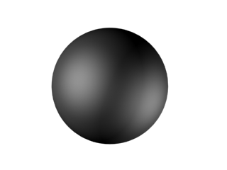

L’ombrage Phong lisse les arêtes entre les faces et affiche un rendu réaliste des surfaces brillantes, régulières. Cet ombrage interpole les intensités sur une face, en fonction de la moyenne des normales des faces adjacentes. Il calcule la normale pour chaque pixel de la face.
Les reflets avec ombrage Phong sont normalement moins réguliers que les reflets Blinn.
