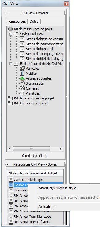

Permet d'accéder à tous les styles et toutes les définitions d'objet de tout kit de ressource Civil View actif.
Cliquez avec le bouton droit sur un style ou une définition d'objet pour les modifier ou pour les appliquer aux formes actuellement sélectionnées.
