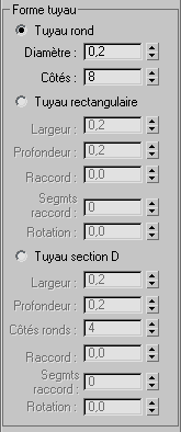

Groupe Forme tuyau
Définit la forme de la coupe du tuyau. Valeur par défaut = Tuyau rond.
Tuyau rond
Applique une coupe circulaire.
  • DiamètreLargeur maximum du tuyau aux extrémités.
  • CôtésNombre de côtés du tuyau. Lorsque Côtés à la valeur 3 vous obtenez une coupe triangulaire ; 4 forme un carré et 5 un pentagone. Augmentez la valeur de Côtés pour obtenir une coupe circulaire. Valeur par défaut = 8.
Tuyau rectangulaire
Permet de spécifier des paramètres différents pour la largeur et la profondeur.
  • LargeurLargeur du tuyau.
  • ProfondeurHauteur du tuyau.
  • RaccordFacteur d'arrondissement des coins de la coupe. Pour que cette option ait un effet visible, Segmts raccord doit avoir une valeur supérieure ou égale à 1. Valeur par défaut : 0.
  • Segmts raccordNombre de segments des coins de raccord. Lorsque Segmts raccord a la valeur 1, les coins sont coupés à angle droit. Appliquez une valeur supérieure pour obtenir des arrondis. Valeur par défaut : 0.
  • RotationOrientation du tuyau sur l'axe de la longueur. Valeur par défaut : 0.
Tuyau section D
Similaire au tuyau rectangulaire, mais n’arrondit qu'un seul côté pour obtenir une coupe en forme de D.
  • Côtés rondsNombre de segments du côté arrondi. Augmentez cette valeur pour obtenir une ligne de profil en long plus lisse. Valeur par défaut = 4.
  • RaccordFacteur d'arrondissement des coins des deux coupes situés en face du côté arrondi. Pour que cette option ait un effet visible, Segmts raccord doit avoir une valeur supérieure ou égale à 1. Valeur par défaut : 0.
