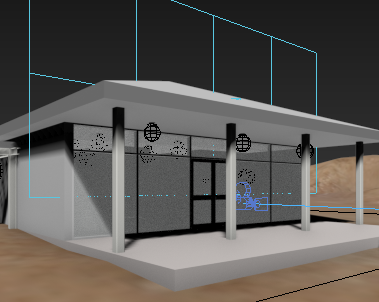

plan de coupe iray placé dans une fenêtre

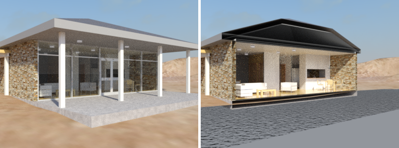

A droite : le plan de coupe iray montre l'intérieur d'un modèle de maison.

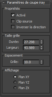

Zone Propriétés
Activé
Lorsque cette option est activée, les rendus iray utilisent le plan de coupe. Lorsque cette option est désactivée, ils ne l'utilisent pas. Cette option est activée par défaut.
Vous pouvez également désactiver l'effet de découpe en masquant l'objet de plan de coupe iray.
Clip source
Lorsque cette option est désactivée, l'éclairage se comporte comme si le plan de détourage n'existait pas : la géométrie délimitée projette toujours des ombres et empêche l'éclairage extérieur d'entrer dans le modèle. Lorsque cette option est activée, la géométrie délimitée n'a pas d'impact sur l'éclairage : l'éclairage extérieur peut entrer dans le modèle via le plan de coupe, comme si la géométrie délimitée n'existait pas. Cette option est désactivée par défaut.

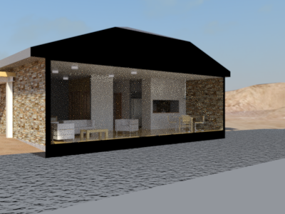

Découpe du modèle de maison avec lumière limitée
Inverser la direction
Lorsque cette option est activée, inverse la direction de l'effet de découpe. Cette option est désactivée par défaut.

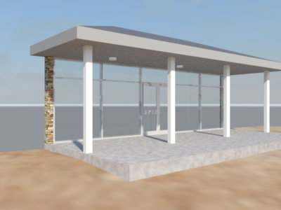

Inversion de la direction du plan de coupe
Zone Taille grille
Longueur et Largeur
Définissez la longueur et la largeur du plan comme affiché dans les fenêtres.
Ces paramètres ont une incidence uniquement sur l'affichage des fenêtres : dans les rendus, le plan est infini.
Zone Espacement
Grille
Ajuste la densité de la grille du plan de coupe.
Comme les paramètres Longueur et Largeur, celui-ci a une incidence uniquement sur l'affichage des fenêtres.
Groupe Affichage
Plan XY, Plan YZ, Plan ZX
Ces options permettent de modifier l'orientation du plan de coupe en le faisant pivoter de 90 degrés le long d'un axe. Valeur par défaut : Plan XY.
