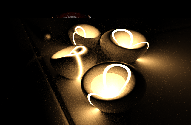

Module de rendu iray et auto-illumination
Le module de rendu iray est adapté au traitement des matériaux d'auto-illumination. En fait, vous pouvez effectuer le rendu d'une scène avec des matériaux d'auto-illumination uniquement, et non des lumières.
Conseil : Pour effectuer le rendu d'une scène seulement à l'aide des matériaux d'auto-illumination, ajoutez un seul objet lumière à la scène, puis désactivez la lumière. (Si une scène ne contient aucun objet lumière, 3ds Max ajoute des lumières par défaut pour l'ombrage de la fenêtre et les rendus.)
Dans un rendu iray, des matériaux auto-illuminés peuvent projeter des ombres, des impacts lumineux et de la lumière ambiante.
