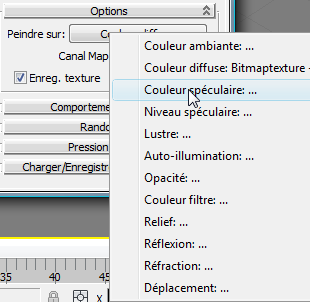

Choisissez un type de texture dans le matériau de l'objet sur lequel peindre. Cliquez sur le bouton pour ouvrir une liste des types de texture disponibles :
Choisissez un type de texture dans la liste. Par exemple, pour peindre la couleur de l'objet comportant un matériau Standard, choisissez la texture Couleur diffuse.
Si aucun fichier image bitmap n'est attribué au type de texture, le fait de choisir le type de texture ouvre la boîte de dialogue Créer texture. Dans le cas contraire, la fonction Fenêtre toile peint sur l'image bitmap existante.
Le canal auquel vous souhaitez attribuer la texture.
