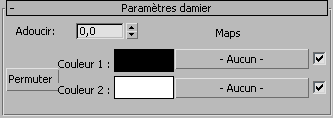

Interface
Adoucir
Applique un effet de flou aux bordures entre les damiers. Un léger flou produit un effet considérable.
Permuter
Permute la position des deux damiers.
Couleur 1
Définit la couleur de l'un des damiers. Cliquez sur cette option pour afficher le Sélecteur de couleurs.
Couleur 2
Maps
Permet de sélectionner la map à utiliser pour la couleur du damier. Par exemple, vous pouvez ajouter un autre damier à l'une des couleurs du damier.
Les cases à cocher permettent d'activer ou de désactiver les maps qui leur sont associées.
