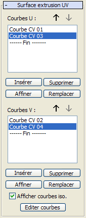

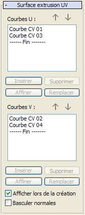

Lorsqu'un sous-objet extrusion UV est sélectionné, un panneau déroulant affichant les paramètres de l'extrusion UV apparaît. Ce panneau déroulant s'affiche uniquement lorsque vous sélectionnez un sous-objet extrusion U. Il n’est possible d'éditer qu'une seule extrusion UV à la fois. Aussi, contrairement à certains autres sous-objets NURBS, le panneau déroulant ne s'affiche pas lorsque plusieurs sous-objets extrusion UV sont sélectionnés.
Ces listes affichent les noms des courbes que vous sélectionnez, dans l'ordre de sélection. Vous pouvez sélectionner une courbe en cliquant sur son nom dans une liste. Les fenêtres affichent la courbe sélectionnée en bleu.

Utilisez ces boutons fléchés pour modifier l'ordre des courbes dans la liste de la courbe U ou de la courbe V. Sélectionnez une courbe dans la liste, puis utilisez les boutons de direction pour la déplacer vers le haut ou vers le bas de la liste.

Supprime une courbe de la liste U ou de la liste V. Sélectionnez la courbe dans la liste, puis cliquez sur Supprimer.

Cette option permet d'afficher la surface d'extrusion UV pendant sa création. La création est plus rapide lorsqu'elle est désactivée. Cette option est désactivée par défaut.
Inverse la direction des normales de l'extrusion UV.
Ajoute une courbe à la liste U ou à la liste V. Cliquez sur insérer, puis sur la courbe. La courbe est insérée avant la courbe sélectionnée. Pour insérer une courbe à la fin, commencez par sélectionner " ----Fin----- " dans la liste.
Affine la surface d'extrusion UV. Cliquez sur affiner, puis sur une courbe iso de la surface. (Lorsque vous faites glisser la souris sur la surface, les courbes disponibles sont mises en surbrillance.) La courbe sur laquelle vous cliquez est convertie en courbe CV, puis insérée dans la liste des courbes d'extrusion et des courbes U ou V. Comme pour l'affinement d'une courbe de points, l'affinement d'une extrusion UV peut changer légèrement la courbure d'une surface. Une fois que vous avez affiné une surface en ajoutant une courbe U ou V, vous pouvez utiliser l'option Editer courbes pour modifier la courbe.
Permet de remplacer la courbe sélectionnée. Sélectionnez une courbe dans la liste, cliquez sur ce bouton, puis choisissez la nouvelle courbe.
Lorsque cette option est sélectionnée, les courbes iso de l'extrusion UV sont affichées, ainsi que les courbes des axes U et V utilisées pour construire l'extrusion. Les courbes iso sont réservées à l'affichage. Vous ne pouvez pas les utiliser pour la construction de la surface.
Permet d'éditer la courbe sélectionnée sans basculer à un autre niveau de sous-objet. Cliquez sur Editer courbe pour activer l'option. Les points ou CV de la courbe sont affichés, de même que le treillis de contrôle s'il s'agit d'une courbe CV. Vous pouvez maintenant transformer ou modifier les points ou les CV comme si vous vous trouviez au niveau de sous-objet Point ou Courbe CV. Cliquez sur Editer courbes pour désactiver l'option et finir d'éditer la courbe.
Lorsque vous sélectionnez l'option Editer courbes, tous les groupes de fonctions applicables aux courbes sélectionnées sont affichés, y compris le panneau déroulant Courbe commune, le panneau déroulant CV ou Point (suivant le type de la courbe) et le panneau déroulant Courbe CV ou Courbe points. Ces groupes de fonctions apparaissent au-dessous du panneau déroulant Extrusion U. Ils vous permettent d'éditer les courbes d'extrusion et leurs points ou CV sans basculer vers les niveaux de sous-objet.
La surface extrusion U peut s'écarter de la courbe si vous modifiez une courbe dans une extrusion U en augmentant le poids des CV de courbe. Pour rectifier cette anomalie, affinez la courbe au point où la surface s'en écarte.
