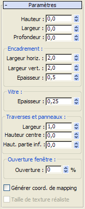

Les fenêtres canadiennes possèdent trois châssis. Le châssis supérieur est immobile, tandis que les deux châssis inférieurs s'ouvrent comme des auvents, mais dans des directions opposées.
Fenêtre canadienne.
Pour utiliser des matériaux avec des portes, reportez-vous à la rubrique Portes et matériaux.
Les rubriques correspondant à chaque type de fenêtre décrivent les commandes et le comportement caractéristique de chacune de celles-ci. Certains paramètres de fenêtres sont communs à tous les types de fenêtres et sont décrits dans la rubrique Fenêtres.
Définit la largeur (profondeur) des croisillons dans les châssis.
Définit la hauteur du châssis central, par rapport à l'encadrement de fenêtre.
Définit la hauteur du châssis inférieur, par rapport à l'encadrement de fenêtre.
Définit le pourcentage d'ouverture des deux châssis mobiles. Ce paramètre peut être animé.
