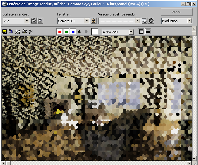

Utilisez le fichier mentalray_max.ini pour désactiver ou activer l'affichage des données de regroupement final lors du rendu d'une image avec l'outil de rendu mental ray.
Lorsque cette option est activée, la Fenêtre image rendue affiche une image granuleuse des points de regroupement final lorsqu'ils sont en cours de calcul. Ceci fournit un aperçu de la solution de regroupement final en cours.
Affichage visuel du calcul du regroupement final en cours
Lorsque cette option est désactivée, le rendu final écrase directement le rendu précédent dans la Fenêtre image rendue.
