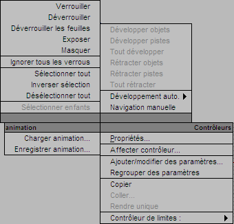

Menu quadr. de la fenêtre Contrôleur

Dans la fenêtre Contrôleur, vous pouvez afficher un autre menu Quadr. en cliquant sur le bouton droit de la souris tout en maintenant la touche Alt enfoncée ; ce menu fait désormais partie du menu quadr. principal.
Cliquez avec le bouton droit de la souris tout en maintenant la touche Alt enfoncée pour afficher l'autre menu quadr. de la fenêtre Contrôleur.
