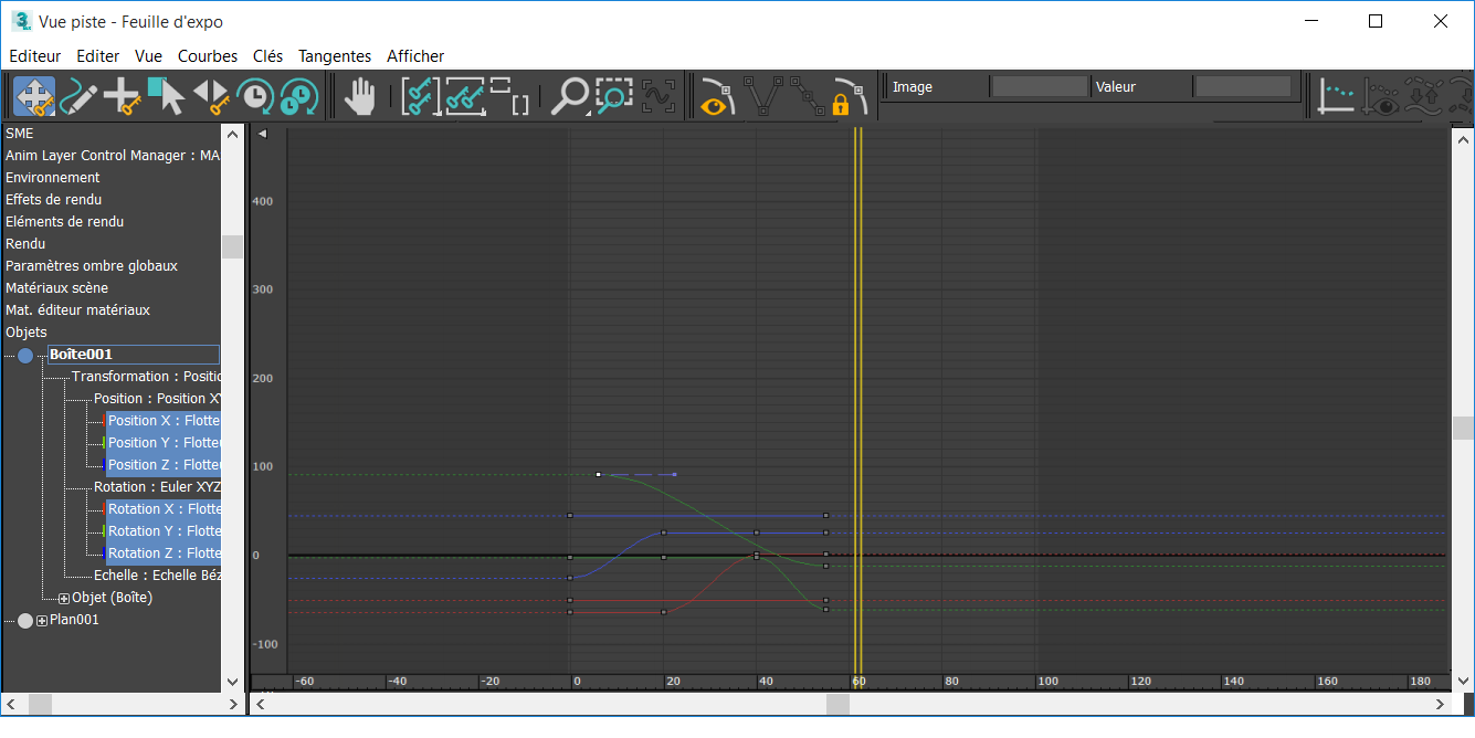

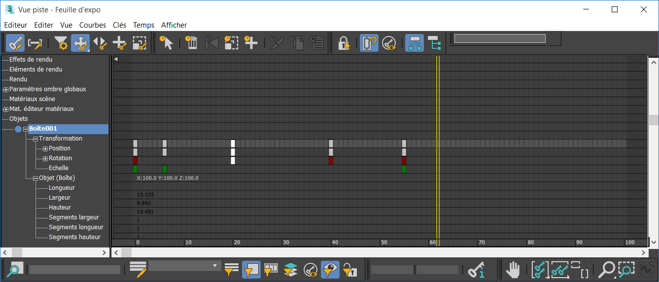

La vue piste utilise deux modes différents : Editeur de courbes et Feuille d'expo. Le mode Editeur de courbes affiche l'animation sous forme de courbes de fonction, tandis que l'animation Feuille d'expo s'affiche sous forme de feuille de calcul de clés et d'intervalles. Les clés sont régies par un code de couleurs qui simplifie leur identification. Certaines fonctions de la vue piste, telles que le déplacement ou la suppression de clés, sont aussi disponibles sur la barre de piste, à côté de la glissière temps. Celle-ci peut être développée pour afficher également les courbes. L'éditeur de courbes et la feuille d'expo s'ouvrent par défaut sous la forme de fenêtres flottantes, mais vous pouvez également les ancrer sous les fenêtres situées en bas de l'interface ou encore les ouvrir dans une autre fenêtre. Vous pouvez nommer les dispositions de la vue piste et les stocker dans une zone tampon pour les réutiliser ultérieurement. Elles sont enregistrées dans le fichier de scène MAX.
Le logiciel mémorise la dernière disposition Vue piste utilisée et la charge automatiquement à la prochaine ouverture de la vue de piste.
Vue piste — Editeur de courbes
Vue piste — Feuille d'expo (Editer clés)
