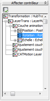

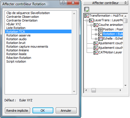

Pour convertir un os Euleur en Quaternion :
L'OsCAT utilisera désormais l'interpolation TCA pour cette couche.
