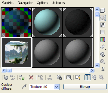

L'éditeur de matériaux vous permet de créer des matériaux et des textures pour contrôler l'apparence de la surface des objets. Les textures permettent également de déterminer l'aspect d'effets d'environnement, tels que l'éclairage, le brouillard et l'arrière-plan.
Divers matériaux dans les champs échantillons de l'éditeur de matériaux détaillé.
Gauche : la pièce utilise un matériau blanc neutre.
Droite : la pièce utilise des matériaux réalistes, notamment des vitres transparentes et de la neige.
