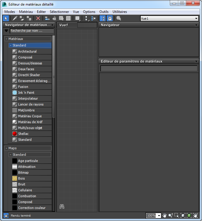

- Lorsque vous avez choisi un type de matériau, ouvrez l'éditeur de matériaux détaillé.
Fenêtre Ardoise Editeur de matériaux
A gauche : navigateur de matériaux/maps
Au milieu : la vue active (vous pouvez configurer plusieurs vues)
En bas, à droite : groupe de fonctions Editeur de paramètres
- Faites glisser un matériau du type souhaité depuis le groupe de fonctions Navigateur de matériaux/maps vers la vue active.

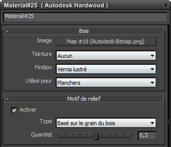

- Cliquez deux fois sur le noeud du matériau pour afficher ses paramètres dans le groupe de fonctions Editeur de paramètres.
- Utilisez l'Editeur de paramètres pour saisir les paramètres des différents composants du matériau : la couleur diffuse, la brillance, l'opacité, etc.
Paramètres du matériau dans l'Editeur de paramètres
(Cliquez deux fois sur un noeud pour afficher ses paramètres.)
