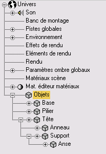

Lorsque vous utilisez un objet doté d'une contrainte Trajectoire dans une chaîne CI, il peut être utile de faire apparaître la trajectoire comme si elle faisait partie de la chaîne CI. Pour obtenir cet effet, vous devez lier l'objet utilisant la contrainte Trajectoire et son objet trajectoire au même parent. L'objet trajectoire ne doit pas avoir d'enfants, et les autres objets de la chaîne CI doivent être liés à l'objet utilisant la contrainte Trajectoire.
1. Base
2. Poteau
3. Couvercle
4. Anneau
5. Emplacement
6. Poignée
Dans la figure, la bille utilise une contrainte Trajectoire pour la lier à l'anneau. La chaîne CI de parent à enfant est Pilier->Tête->Bille->Anse. L'anneau est un enfant de Tête, mais n'est pas intégré à la chaîne CI.
