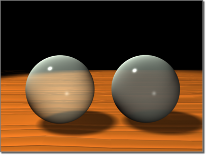

Opacité soustractive
L'opacité soustractive assombrit les couleurs à l'arrière du matériau en soustrayant les couleurs du matériau aux couleurs de l'arrière-plan.
La sphère de droite utilise une opacité soustractive.
Si vous souhaitez uniquement réduire l'opacité apparente d'un matériau, tout en gardant les valeurs des couleurs de ses propriétés diffuses (ou appliquées), utilisez l'opacité soustractive.
