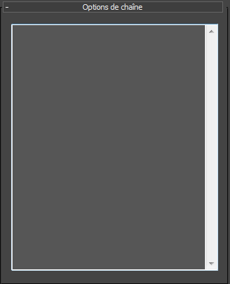

Panneau déroulant Options de chaîne (rendu iray)
Permet d'entrer des options de chaîne iray.
Dans les fichiers source iray, un bloc d'options vous permet de définir différents paramètres.
Les options que vous entrez dans la boîte de dialogue Options des chaînes sont enregistrées avec votre scène 3ds Max.
Si une option apparaît également dans la boîte de dialogue Configuration du rendu, la valeur d'option de chaîne définie remplace le paramètre de l'interface.
Interface
[zone de texte]
Spécifiez les options des chaînes de la même manière que dans un fichier MI mental ray.
