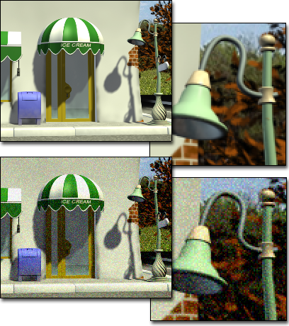

La fonction Effet grain film permet de recréer l'aspect d'un grain film dans la scène rendue. Elle permet également de faire correspondre le grain film du matériau source utilisé comme arrière-plan (par exemple, un fichier AVI) au rendu de scène créé dans 3ds Max. Lorsque l'effet Grain film est appliqué, une randomisation automatique a lieu, afin de créer l'apparence d'images en mouvement.
Avant et après l'application d'un effet Grain film à une scène
