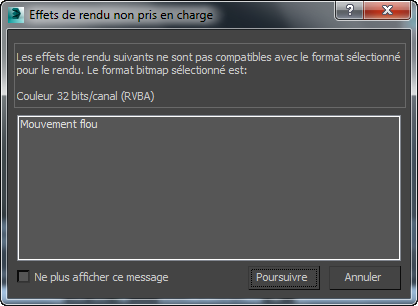

La plupart des effets d'image rendus dans 3ds Max ne sont pas compatibles avec la sortie en virgule flottante 32 bits, tels que celui fourni en option par le rendu mental ray (reportez-vous à la rubrique Type de tampon image). Lorsque vous effectuez un rendu à l'aide d'un ou de plusieurs effets non pris en charge, la boîte de dialogue suivante apparaît :
Vous pouvez continuer le rendu, mais sans les effets non pris en charge, ou bien l'annuler.
