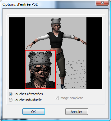

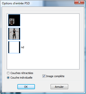

Lorsque vous ouvrez un fichier PSD comme bitmap, une boîte de dialogue permettant de choisir comment utiliser l'image apparaît.
Couches rétractées permet d'afficher l'intégralité de l'image.
Couche individuelle affiche la liste des couches disponibles.
Image complèteLorsque cette option est activée, l'intégralité de la couche est utilisée comme bitmap. Lorsqu'elle est désactivée, seule une portion de la couche contenant les données de l'image est utilisée. Valeur par défaut : activé.
