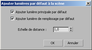

  4. Choisissez le menu Objet Lumières Ajouter lumières par défaut à la scène.
  5. Dans la boîte de dialogue Ajouter éclairage par défaut à la scène, sélectionnez Ajouter lumière principale par défaut, Ajouter lumière de remplissage par défaut, ou les deux. Cliquez sur OK.
  6. Activez la fenêtre Dessus, puis cliquez sur (Cadrer dans la barre d'état).
Lorsque cette option est activée, la lumière principale est ajoutée à la scène. La lumière principale se trouve devant la scène et à gauche. La lumière principale devient une lumière omnidirectionnelle portant le nom DefaultKeyLight. Cette option est activée par défaut.
Lorsque cette option est activée, la lumière de remplissage par défaut est ajoutée à la scène. La lumière de remplissage se trouve derrière la scène et à droite. Elle devient une lumière omnidirectionnelle portant le nom DefaultFillLight. Cette option est activée par défaut.
Echelle de distance
Définit l'éloignement des lumières par rapport à l'origine (0,0,0). La valeur par défaut laisse l'éclairage de la scène inchangé. Les valeurs plus élevées déplacent les lumières plus loin, ce qui assombrit la fenêtre, et les valeurs moins élevées les rapprochent, ce qui éclaircit la scène. Valeur par défaut = 1,0 ; plage = de 0,0 à 1000,0.
