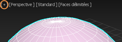

Utilisez ce menu pour régler les options générales d'affichage et de configuration de la fenêtre.
Menu Général
Permet d'agrandir ou de réduire la fenêtre.
Raccourci clavier : Alt+W
Permet de sélectionner la fenêtre active à partir d'une liste de sous-menus de fenêtres visibles.
Permet d'éviter que la fenêtre ne se mette à jour avec des modifications apportées dans d'autres fenêtres. La fenêtre désactivée se comporte normalement quand elle est active. Toutefois, quand vous modifiez la scène dans une autre fenêtre, la vue dans la fenêtre désactivée ne change que si vous l'activez à nouveau. Utilisez cette commande pour accélérer les mises à jour d'écran quand vous travaillez sur des formes géométriques complexes.
Lorsqu'une fenêtre est désactivée, le texte "<<Désactivé>>" s'affiche à droite des menus Etiquette dans fenêtre.
Raccourci clavier : D
