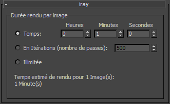

Durée de rendu par image
Vous permet de spécifier comment contrôler le processus de rendu.
  • Durée(valeur par défaut) Définissez la durée du rendu en heures, minutes et secondes. Valeur par défaut : 1 minute.
    Remarque : Le nombre d'itérations dans un intervalle de temps en fonction de la vitesse et de l'UC et de la quantité de mémoire disponible.
  • En itérations (nombre de passes)Définissez le nombre d'itérations à exécuter. Valeur par défaut : 500.

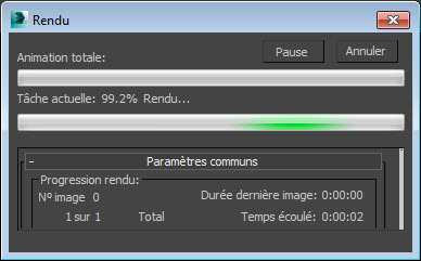

  • IllimitéeChoisissez cette option pour permettre au module de rendu de s'exécuter pendant une durée indéfinie. Lorsque vous êtes satisfait du résultat, vous pouvez cliquer sur Annuler dans la boîte de dialogue Progression du rendu.
    Lorsque vous utilisez l'option de rendu Illimitée, la boîte de dialogue Progression rendu indique le nombre d'itérations et la barre de progression affiche une bande animée au lieu d'un pourcentage absolu.
