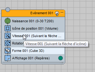

Affiche un sous-menu de toutes les actions et, lorsque vous choisissez une nouvelle action, l'insère à l'emplacement où vous avez cliqué avec le bouton droit de la souris. Cette option est uniquement disponible lorsque vous cliquez avec le bouton droit de la souris sur un événement ou une action.
Si vous cliquez avec le bouton droit de la souris sur une action, puis que vous insérez une action, elle remplace l'ancienne. Si vous cliquez avec le bouton droit de la souris au-dessus ou au-dessous d'une action (aucune info-bulle ne s'affiche), la nouvelle action est ajoutée à l'événement à cet endroit. Si vous cliquez avec le bouton droit de la souris sur un événement, l'action est insérée au premier emplacement disponible.

Active l'événement (ou l'action) sur lequel se trouve le curseur. Cette option est uniquement disponible lorsque l'élément se trouvant sous le curseur est désactivé.
Pour que l'opération ait un effet sur l'événement, le curseur de la souris doit se situer sur sa barre de titre.
Le fait d'activer un élément mis en surbrillance affecte tous les éléments en surbrillance.
Désactive l'événement (ou l'action) sur lequel se trouve le curseur. Cette option est uniquement disponible lorsque l'élément se trouvant sous le curseur est activé.
Le fait de désactiver un élément mis en surbrillance affecte tous les éléments en surbrillance.
