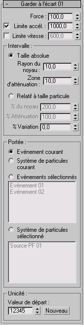

L'interface utilisateur apparaît dans le groupe de fonctions Paramètres, à droite de la boîte de dialogue Vue particule.

Rayon du noyauSi la distance au point de pivotement de chaque particule (en unités système) est inférieure à cette valeur, la force maximale s'applique. Valeur par défaut = 10,0.
Zone d'atténuationDistance (en unités système) au-delà du rayon du noyau sur laquelle la force diminue pour passer de l'intensité maximale à 0. Valeur par défaut = 10,0.
% du noyauSi la distance à la particule est inférieure à cette valeur (en pourcentage du rayon de la particule), la force maximale s'applique. Valeur par défaut = 200,0
% AtténuationDistance (en pourcentage du rayon) au-delà du rayon du noyau sur laquelle la force diminue pour passer de l'intensité maximale à 0. Valeur par défaut = 100,0
Par exemple, si vous choisissez Taille absolue, que vous définissez Rayon du noyau sur 40 et Zone d'atténuation sur 20, puis % Variation sur 50, le rayon du noyau de chaque particule sera un nombre aléatoire situé dans l'intervalle 20 à 60, tandis que la zone d'atténuation sera un nombre aléatoire situé entre 10 et 30. Pour chaque particule, Particle Flow utilise la même valeur % Variation. Ainsi, lorsque la valeur Rayon du noyau est définie sur 20, la valeur Zone d'atténuation est définie sur 10.
Par défaut, l'opérateur Garder à l'écart force uniquement les particules de l'événement courant (c'est-à-dire celui contenant l'opérateur Garder à l'écart) à rester à l'écart lorsqu'il est utilisé localement ou, lorsqu'il est utilisé globalement, il force les particules de chaque événement à rester à l'écart dans le flux courant. Ces paramètres permettent éventuellement de garder les particules à l'écart dans d'autres événements ou d'autres flots sans affecter le comportement de ceux-ci. La valeur par défaut est Evénement courant.
Lorsque cette option est utilisée globalement, les particules restent à l'écart dans chaque événement du flux courant, mais pas à l'écart des particules situées dans les autres événements du flux.
Lorsque cette option est utilisée globalement, toutes les particules du flux courant sont gardées à l'écart.
Lorsque cette option est utilisée globalement, toutes les particules du flux courant sont gardées à l'écart de toutes les particules des événements sélectionnés dans la liste située sous cette option, mais seules les particules du flux courant sont influencées par cette option.
Lorsque vous choisissez cette option, cliquez sur les éléments de la liste pour les sélectionner.
Garde les particules de l'événement courant à l'écart de toutes les particules des flots sélectionnés dans la liste située sous cette option. Les particules qui ne se situent pas dans l'événement courant ne sont pas influencées par l'opérateur Garder à l'écart.
Lorsque cette option est utilisée globalement, toutes les particules du flux courant sont gardées à l'écart de toutes les particules des flux sélectionnés dans la liste située sous cette option, mais seules les particules du flux courant sont influencées par cette option.
Le paramètre Unicité permet la randomisation des calculs du groupe Intervalle
% Variation.
