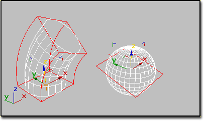

Exemples de gizmos :
A gauche : gizmo pour un modificateur Bend
A droite : gizmo pour un mapping UVW
