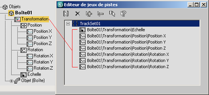

La boîte de dialogue Editeur de jeux de pistes permet de parcourir vos listes de jeux de pistes, d'ajouter ou de retirer des pistes dans un jeu de pistes, de mettre en surbrillance les membres d'un jeu de pistes selon les selections effectuées dans la liste hiérarchique ou inversement.
Pour créer un jeu de pistes à partir des pistes sélectionnées :
Les pistes sélectionnées apparaissent dans votre nouveau jeu de pistes.
Pour changer le contenu d'un jeu de pistes :
Cette procédure, suite logique de la procédure précédente, montre comment ajouter et enlever des pistes dans un jeu de pistes.
Les pistes mises en surbrillance sont désormais des membres de votre jeu de pistes.
Les pistes mises en surbrillance ne font plus partie de votre jeu de pistes.

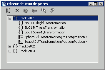

La fenêtre Editeur de jeux de pistes présente tous les jeux de pistes courants. Pour développer ou réduire la liste de pistes dans un jeu, cliquez respectivement sur les boutons plus (+) ou moins (-) à côté du nom du jeu de pistes.
Ajoute un nouveau jeu de pistes composé de toutes les pistes mises en surbrillance dans la liste hiérarchique.
Seules les pistes feuilles sont autorisées dans un jeu de pistes. Si vous mettez en surbrillance une piste parent non feuille au cours de la création du jeu de pistes, toutes ses pistes feuilles enfant sont ajoutées à la place.
Un jeu de pistes défini à partir d'une piste parent non feuille contient l'ensemble des pistes feuilles enfant.
