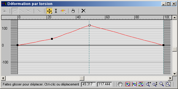

La déformation par torsion permet de créer des objets qui forment une spirale ou une torsade sur leur longueur. Torsion spécifie la valeur de la rotation sur le chemin.
Boîte de dialogue des courbes de déformation par torsion.

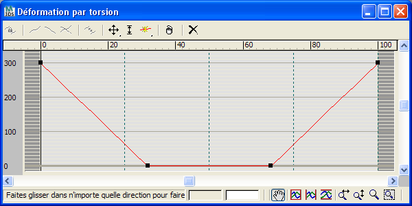

Utilisation de la torsion pour déformer la route extrudée.
Les courbes de déformation par torsion ont les propriétés suivantes :
- Une courbe de couleur rouge détermine la rotation de la forme sur le chemin.
- La valeur par défaut de la courbe définit une rotation de 0 degré.
- Les valeurs positives produisent une rotation dans le sens contraire des aiguilles d'une montre par rapport au point de départ du chemin.
- Les valeurs négatives produisent une rotation dans le sens des aiguilles d'une montre.
- Les déformations Torsion et Inclinaison produisent toutes deux une rotation le long du chemin. La torsion est appliquée à la forme après l'angle d'inclinaison. La Déformation par torsion peut être utilisée pour accroître ou réduire l'inclinaison.
Reportez-vous à la rubrique Boîte de dialogue Déformation pour des informations précises sur les commandes de la boîte de dialogue.
