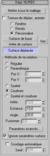

Dans le modificateur Déplacer NURBS, le panneau déroulant permet de choisir les paramètres d'approximation de surface qui serviront à créer le maillage.
Mettre à jour le maillage
Cliquez sur ce bouton pour mettre à jour le maillage si vous avez modifié la texture de déplacement et si vous souhaitez visualiser les résultats de cette modification. Le maillage n’est pas mis à jour automatiquement car cela pourrait ralentir considérablement les opérations.
Texture de déplac. animée
Si vous utilisez une texture de déplacement animée sur le maillage, activez cette bascule pour que le modificateur NURBS mette correctement à jour le maillage lorsque la texture de déplacement est animée.

  • Fenêtre Se sert de la tessellation utilisée par l'objet NURBS dans les fenêtres.
  • Rendu Se sert de la tessellation utilisée par l'objet NURBS pour le rendu.
  • Personnalisé Utilise les commandes de la zone de groupe Méthode de tessellation pour définir la tessellation de façon explicite.

Zone Méthode de tesselation
La plupart des contrôles de ce groupe sont identiques aux contrôles Méthode de tessellation des objets NURBS.
Ignorer paramètres surface
Lorsque cette option est désactivée, le modificateur Déplacer NURBS utilise les paramètres d'approximation de surface pour les sous-objets surface. Lorsqu'elle est activée, modificateur Déplacer NURBS utilise les paramètres de la zone Méthode de tesselation et ignore les paramètres pour les sous-objets surface. Cette option est désactivée par défaut.
Soudage automatique
