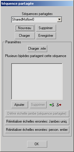

Plusieurs éléments de l'interface utilisateur vous permettent de savoir si un bipède utilise ou non une séquence partagée. Si un bipède utilise une séquence partagée, un cercle blanc apparaît autour du bouton Séquence partagée lorsque vous modifiez le bipède. Si vous modifiez le schéma de séquence de ce bipède, la fenêtre du schéma de séquence sera intitulée " Schéma de séquence *PARTAGEE* " suivi du nom de la séquence.
Exemple : création d'une séquence aléatoire partagée par plusieurs bipèdes :
3ds Max ouvre la boîte de dialogue Séquence partagée.
3ds Max crée une séquence partagée.

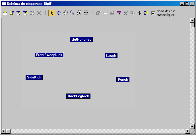

groupe Paramètres, cliquez sur Ajouter. Les bipèdes que vous avez sélectionnés apparaissent désormais dans la liste. Si vous ajoutez des clips au schéma de la séquence, ils seront partagés par les bipèdes.
La fenêtre Schéma de séquence apparaît alors à l'écran.

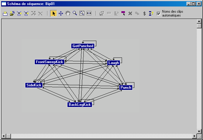

3ds Max ouvre une boîte de dialogue dans laquelle vous pouvez choisir l'emplacement de vos fichiers BIP.

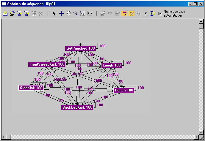

Toutes les transitions qui lient des clips ont un poids de 100, ce qui signifie qu'elles ont toutes la même chance d'être utilisées de manière aléatoire.
Les clips deviennent tous violets et un poids de 100 leur est affecté. N'importe lequel de ces clips peut être sélectionné pour le début.
