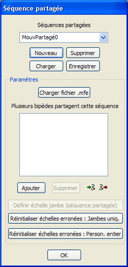

Les scripts des bipèdes qui partageaient la séquence supprimée seront également supprimés. Ces bipèdes n’auront donc plus de scripts et leur schéma de séquence sera vide.
Ce fichier est créé à l'aide de la commande Enregistrer (voir ci-après). Le fichier contient le graphique de la séquence partagée, ainsi que les scripts pour tous les bipèdes qui partagent cette séquence.
Utilisez cette fonctionnalité pour accélérer la configuration des bipèdes ou la simulation de foule. Créez et affinez une simulation de foule avec des bipèdes qui n'utilisent pas l'option Physique, enregistrez la séquence partagée, chargez ou créez vos membres de foule finaux qui utilisent Physique, puis chargez la séquence partagée. Pour connaître la procédure, reportez-vous à la rubrique Application d'une séquence partagée à un autre groupe de bipèdes
Ajoutez des bipèdes à la liste des bipèdes partageant une séquence. Lorsque vous ajoutez un bipède à la liste, le schéma et les scripts de séquence propres à ce bipède sont supprimés. Le bipède utilisera désormais le schéma de la séquence partagée. Un bipède ne peut utiliser qu'un seul schéma de séquence. Vous devez retirer un bipède de la séquence partagée à laquelle il est actuellement affecté avant de pouvoir l'ajouter à une autre séquence.
Les scripts de ces bipèdes sont également supprimés. Le schéma de séquence de ces bipèdes est alors vide.
Le mode Séquence doit être activé pour que le système Crowd puisse calculer le mouvement. Cette option vous permet de facilement activer le mode Séquence pour plusieurs bipèdes.
Redéfinit toute la structure des bipèdes dont l'échelle est incorrecte de façon à ce qu'elle corresponde à celle du bipède correctement proportionné.
Lorsque vous ajoutez le premier bipède à la séquence globale, le système s'adapte à la taille de ce bipède. Si vous ajoutez par la suite un bipède dont l'échelle des jambes ne correspond à celle du premier, la mention " échelle incorrecte " apparaît à côté du nom de ce bipède dans la liste.
Tous les bipèdes destinés à une séquence partagée doivent respecter la même structure et échelle au niveau de la partie inférieure du corps.
