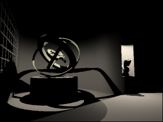

Rendu d'une scène sans illumination globale

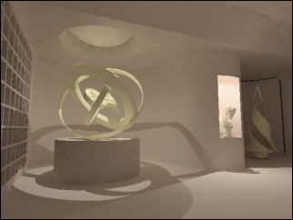

Rendu de la même scène avec illumination globale

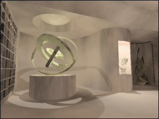

Illumination globale homogénéisée par un regroupement final
