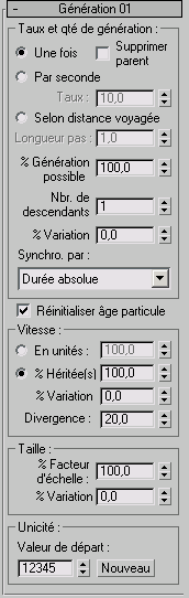

L'interface utilisateur apparaît dans le groupe de fonctions Paramètres, à droite de la boîte de dialogue Vue particule.

Utilisez ces paramètres pour indiquer à quelle fréquence les particules doivent être engendrées, le système de mesure à utiliser, ainsi que d'autres valeurs concernant le nombre de particules engendrées.
Supprimer parentLorsque cette option est activée, elle permet de supprimer chaque particule d'origine qui a servi à en générer une nouvelle. Elle est uniquement disponible avec l'option Une fois.
TauxNombre de particules à générer par seconde. Cette option est uniquement disponible avec l'option Par seconde.
Longueur pasUne nouvelle particule est automatiquement générée par Particle Flow chaque fois que le parent parcourt cette distance (en unités 3ds Max).
Pour les valeurs autres que 100,0, le paramètre Génération utilise un processus de sélection aléatoire, qui est affecté par le paramètre Valeur de départ (de la zone Unicité). Par exemple, avec cinq particules parentes, si vous attribuez la valeur 1 au paramètre Nbr. de descendants, et 80,0 au paramètre Génération, vous pouvez obtenir n'importe quel nombre de particules engendrées compris entre 2 et 5. Toutefois, la moyenne par génération serait égale à 4.
Pour obtenir la valeur de test réelle de chaque particule, le système multiplie la valeur Variation par un chiffre aléatoire compris entre -1,0 et 1,0, puis applique le résultat sous la forme d'un pourcentage du paramètre Nbr. de descendants. Par exemple, si les paramètres Nbr. de descendants et Variation sont respectivement égaux à 20 et 10, le nombre réel de descendants par particule sera compris entre 18 et 22.
Cette zone permet d'indiquer la vitesse, absolue ou relative (par rapport à celle de leur parente), des particules engendrées, avec une variation aléatoire facultative. La direction d'une particule engendrée est toujours liée à celle de sa parente, mais il est possible de définir une divergence pour qu'au final, elles se dispersent.
Une valeur positive hérite la direction de la particule parente, tandis qu'une valeur négative l'inverse.
Pour obtenir la vitesse réelle de chaque particule engendrée, le système multiplie la valeur Variation par un chiffre aléatoire compris entre -1,0 et 1,0, puis ajoute le résultat à la vitesse (indiquée ou héritée) de la particule. Par exemple, si la vitesse d'une particule est égale à 100 unités/seconde et que la variation est définie sur 20, la valeur testée de chaque particule se situera entre 80 et 120 unités/seconde.
Pour obtenir l'échelle réelle de chaque particule engendrée, le système multiplie la valeur Variation par un chiffre aléatoire compris entre -1,0 et 1,0, puis ajoute le résultat à la valeur Facteur échelle. Par exemple, si les paramètres Facteur échelle et Variation sont respectivement définis sur 100 et sur 20, chaque particule engendrée aura une taille comprise entre 80 et 120 % de la taille de sa parente.
Le paramètre Unicité active la randomisation pour le résultat Génération (s'il est inférieur à 100,0), ainsi que pour les valeurs Variation.
