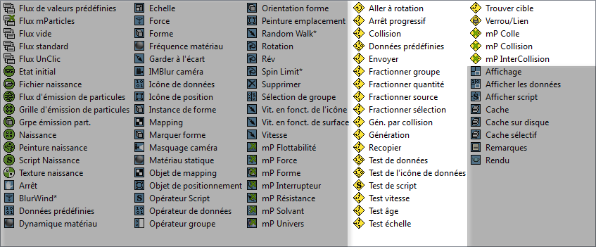

Tous les tests sont regroupés dans le dépôt de Vue particule et répertoriés par ordre alphabétique. Tous les tests sont représentés par une icône en forme de diamant jaune, contenant généralement le schéma simplifié d'un interrupteur électrique.
Tests de Particle Flow dans le dépôt de Vue particule
