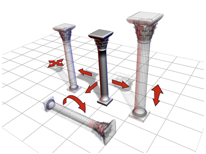

Pour modifier la position, l'orientation ou l'échelle d'un objet, cliquez sur l'un des trois boutons de transformation de la barre d'outils principale ou choisissez une transformation dans un menu contextuel. Pour appliquer la transformation à un objet sélectionné, vous pouvez utiliser la souris, les champs d'affichage des coordonnées de la barre d'état, une boîte de dialogue de saisie ou toute combinaison des éléments ci-dessus.
La colonne peut être déplacée, pivotée et mise à l'échelle.
