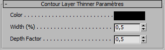

Couleur utilisée pour le rendu des lignes de contour.
Epaisseur des lignes de contour sur la couche supérieure.
Facteur qui affine le contour de chaque couche.
Par exemple, pour obtenir des contours de 2 % de largeur lorsque le matériau est au premier plan, 1 % de largeur lorsque le matériau est situé derrière un autre matériau (translucide), 0.5 % lorsque le matériau est situé derrière deux matériaux, etc., définissez l'option Largeur (%) sur 2.0 et l'option Facteur Profondeur sur 0.5.
